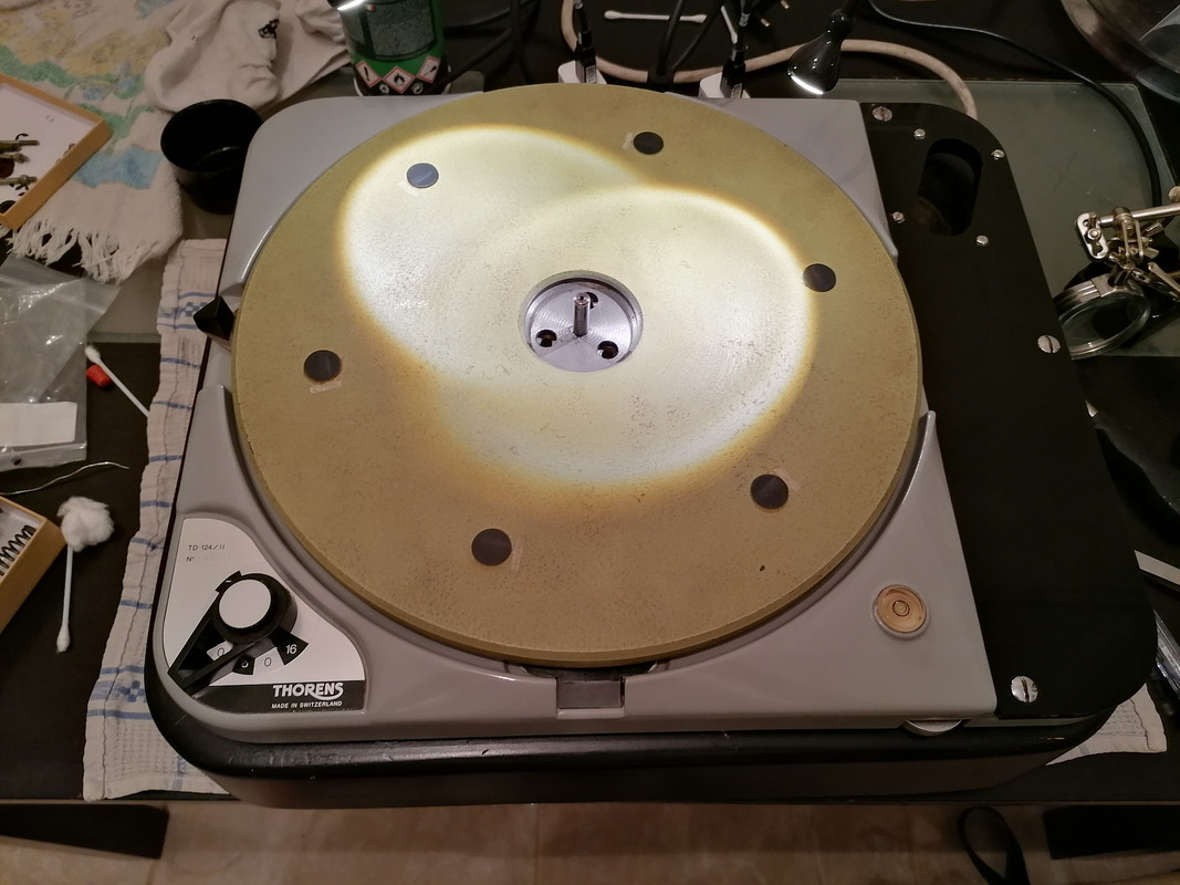

    Τώρα λοιπόν το είχα στα χέρια μου και έπρεπε να αρχίσω τη δουλειά.
    Κάθε Thorens TD124 που έρχεται στα χέρια μας θέλει δουλειά. Θέλει έλεγχο και πάνω απ' όλα συντήρηση καθώς δεν παύει να είναι ένα μηχάνημα με μισό αιώνα στη πλάτη.
    Και δύο φωτογραφίες μόλις το είχα παραλάβει.

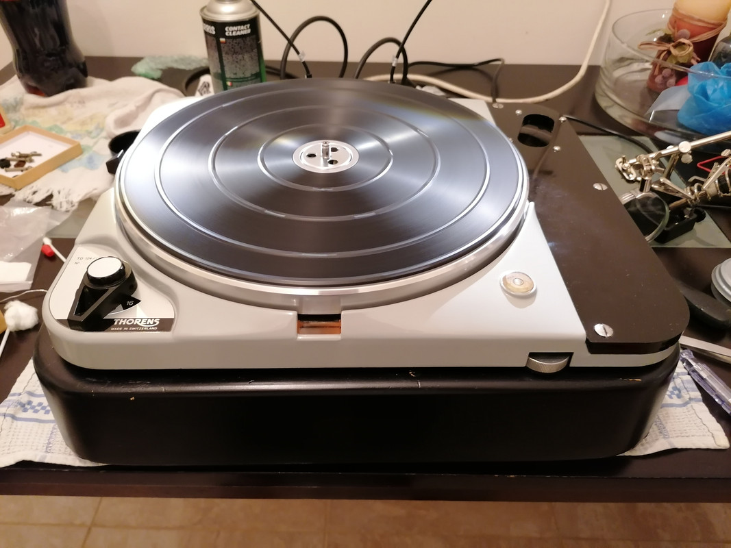

    Η συντήρηση λοιπόν του Thorens μου όπως είπα πιο πάνω πήρε 7 μήνες.
    Χμμμ για να είμαι πιο ακριβής πήρε λιγότερο. Στους 7 μήνες μπήκε και ο βραχίονας οπότε ας πούμε καλύτερα ότι τόσο πήρε μέχρι να το ακούσω.
    Το TD 124 MKII αρχικά ήρθε σε πάρα πολύ κατάσταση.

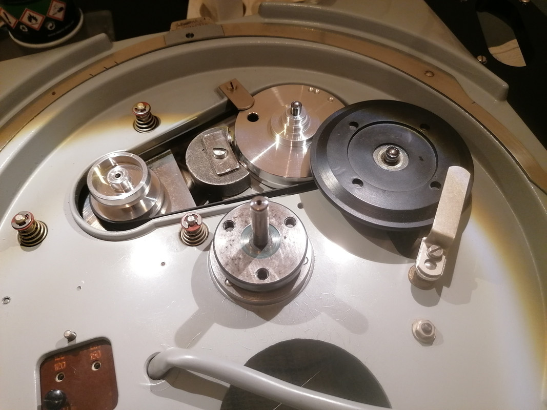

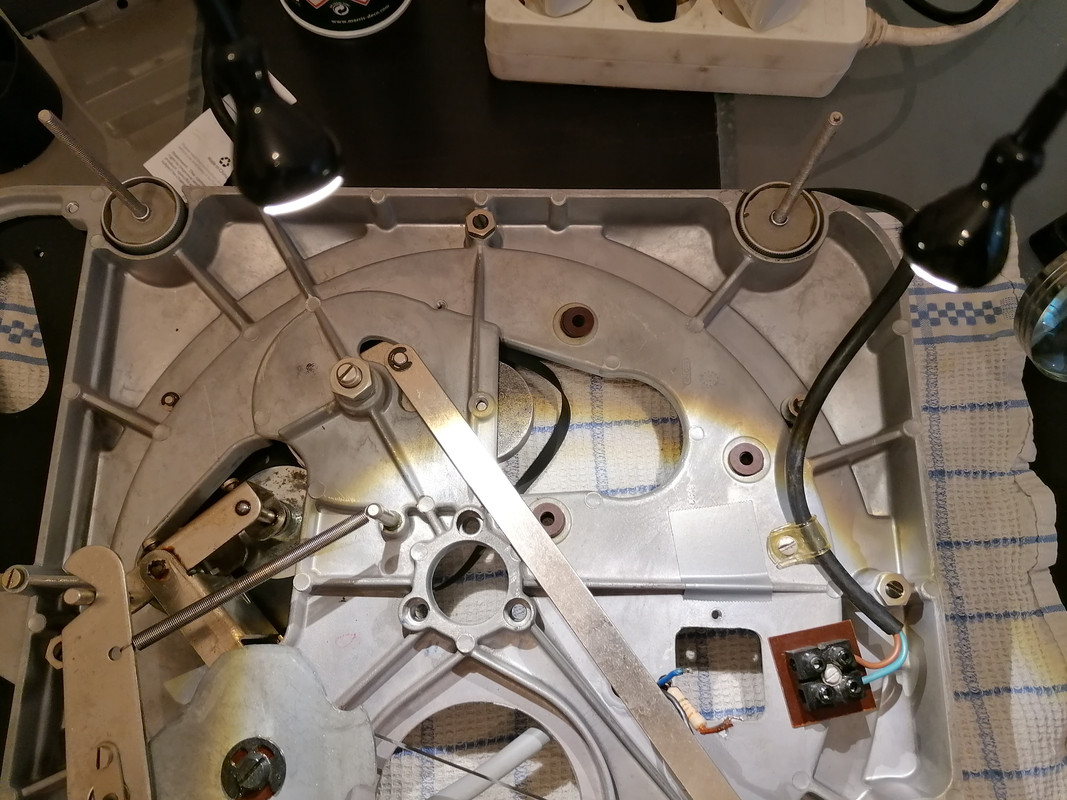

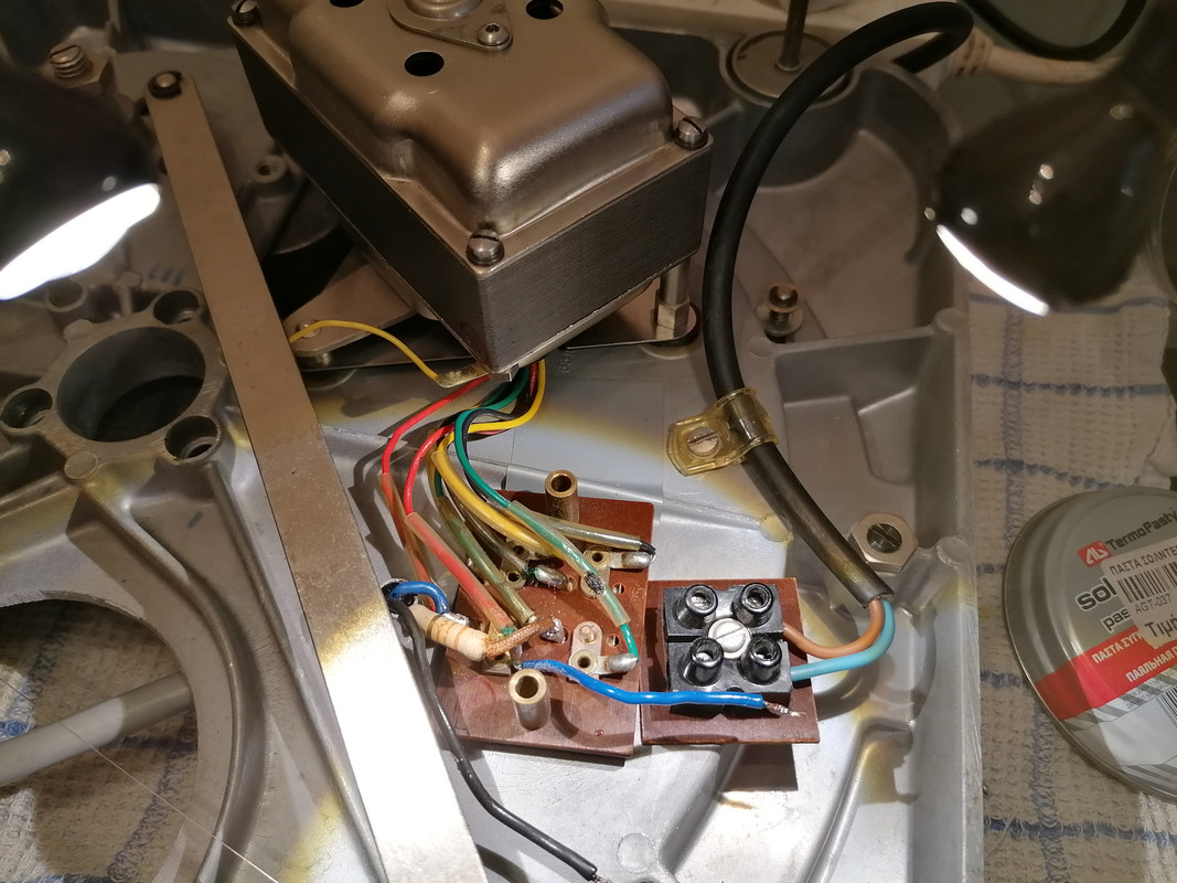

    Τα πρώτα πράγματα που έκανα ήταν να το καθαρίσω σχολαστικά στο εσωτερικό του. Αν και ήταν σχετικά καθαρό είχε σκόνες και σε κάποια σημεία που υπήρχε γράσο ήταν 'στεγνό'.
    Καθαρίστηκε λοιπόν πολύ προσεκτικά και υπομονετικά. Μου πήρε περίπου 3 Σαββατοκύριακα καθώς τις καθημερινές δεν υπάρχει χρόνος. Χρησιμοποίησα μαλακή οδοντόβουρτσα, μπαντονέτες και μαλακά πανάκια.
    Καθαρίστηκαν όλα τα εσωτερικά τμήματα και οι μηχανισμοί και λιπάνθηκαν εκ νέου. Για τον καθαρισμό δούλεψα με WD40 το οποίο σκουπίστηκε καλά. Για λίπανση των εσωτερικών μηχανισμών χρησιμοποίησα τη κλασική λύση Singer Oil.
    Λιπάνθηκαν με προσοχή ο διακόπτης του, ο εσωτερικός μηχανισμός που ρυθμίζει τη θέση του Idler, και τα πηγάδια του Stepped Pulley και Idler.
    Κατά τη διάρκεια του καθαρισμού μελέτησα και τη κατάστασή του σχετικά με το επόμενο βήμα που αφορούσε την συντήρησή του.
    To TD 124MKII μου, φαινόταν ότι έχει συντηρηθεί στο παρελθόν από κάποια σημεία. Για καλή μου τύχη.

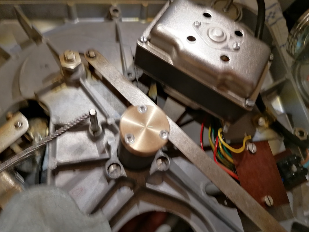

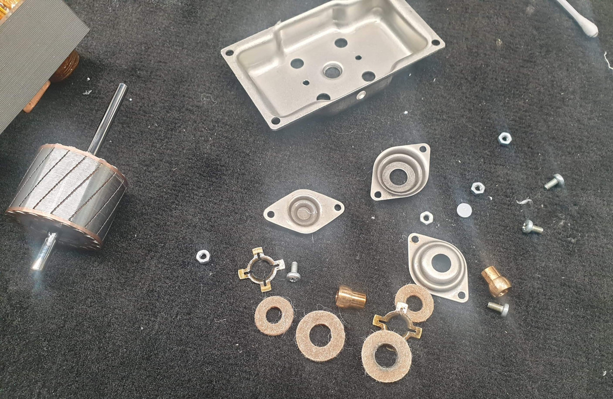

    Οπότε με την βοήθειά τους αφαίρεσα το μοτέρ Ε50 για συντήρηση το οποίο στάλθηκε στην Ολλανδία για πλήρη συντήρηση.
    Αλλάχθηκαν όλα τα κουζινέτα με καινούρια χυτά και βαπτιζόμενα, καινούρια pads, καινούριες βίδες, πλήρη ευθυγράμμιση με μετρήσεις σε όργανα για άριστη και αθόρυβη λειτουργία.
    Αλλάχθηκαν τα αποσβεστικά λάστιχα στο σημείο με ελατήρια για καλύτερη απομόνωση του μοτέρ. Τέλος το μοτέρ λιπάνθηκε με ειδικό λάδι από το οποίο μου έστειλαν να έχω σε μία φιάλη. Το service του μοτέρ συνοδεύτηκε και από μετρήσεις.

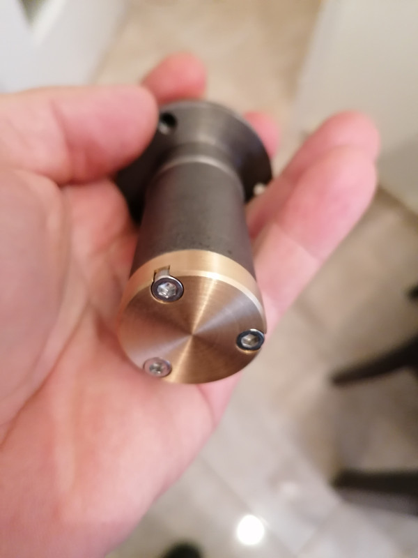

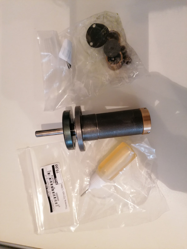

    Στην Ολλανδία στάλθηκε και το πηγάδι του πλατό. Το καλό με το πηγάδι είναι ότι μπορεί να αφαιρεθεί εντελώς.
    Ο άξονας από το πηγάδι είχε κάποια οπτικά ίχνη από υγρασία, παρόλα αυτά όμως δεν είχε οξείδωση ή φθορά. Τα κουζινέτα του πηγαδιού 'έδειχναν' στεγνά και σε όχι τόσο καλή κατάσταση.
    Ο μηχανισμός συνολικά του πηγαδιού, ανοίχθηκε, καθαρίστηκε και ο άξονας γυαλίστηκε και έγινε καλύτερος από καινούριο. Τα κουζινέτα αλλάχθηκαν με καινούρια χυτά και βαπτιζόμενα. Επίσης αναβαθμίστηκε το Thrustpad στο κάτω μέρος με το γνωστό ελβετικό κιτ της Woodsong Audio με pad από Torlon και η μπίλια του άξονα αλλάχθηκε από ανοξείδωτο ατσάλι σε μπίλια από ζαφείρι (Saphire Bearing) Λιπάνθηκε, μετρήθηκε και ευθυγραμμίστηκε.
    Οι άνθρωποι στην Ολλανδία έκανα απίστευτα καλή δουλειά, ήταν απίστευτα ευγενικοί και όλη η διαδικασία κράτησε περίπου 1 μήνα. Η επιστροφή των εξαρτημάτων έγινε με τέλειο πακετάρισμα και με κράτηση στην ημέρα παραλαβής μου, πριν τα στείλουν!!!

    Αρκετή δουλίτσα μετά το μοντάρισμα των μοτέρ και πηγαδιού είχε το Drive Train του πικάπ. Καθαρίστηκε πάρα πολύ καλά κομμάτι κομμάτι, ειδικά το stepped pulley και ελέγχθηκαν όλα. Ρύθμισα το ύψος από το ράουλο του μοτέρ ώστε ο ιμάντας να είναι κεντραρισμένος στο stepped pulley. Τέλος ο ιμάντας περάστηκε με ταλκ (κλασικό Tweak για όλα τα 124) για να είναι απόλυτα αθόρυβος.

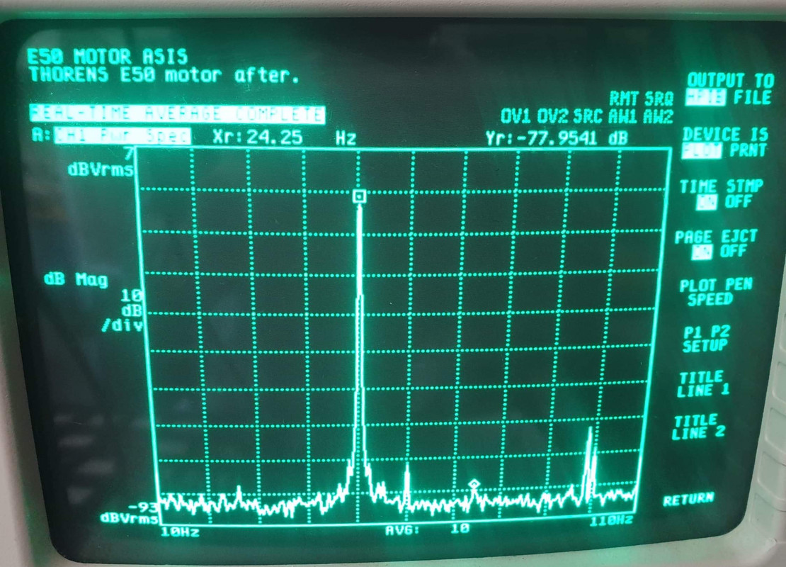

    Έγινε τόσο καλό service στο μοτέρ που ο χρόνος ελεύθερης περιστροφής μόλις σβήσει το μοτέρ (χωρίς ιμάντα) φτάνει τα 30 δευτερόλεπτα μέχρι να σταματήσει.
    Το πλατό δε έχει μετρήσει μέχρι 3'.01'' ελεύθερη περιστροφή.
