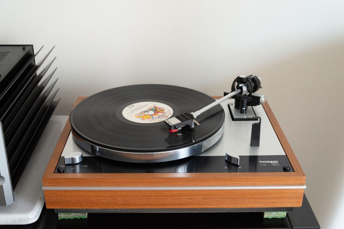

    Το δεύτερο λοιπόν, ήταν από τα 'τελευταία' Thorens TD 160 (MK1) αλλά είχε εσωτερικά κάποιες μικροδιαφορές / ελαφρές βελτιώσεις. Ήταν σε εξαιρετικά καλή λειτουργική κατάσταση χωρίς απολύτως κανένα πρόβλημα.
    Πέρασε κι αυτό παράλληλα με το άλλο TD 160 από διαδικασία αναπαλαίωσης.

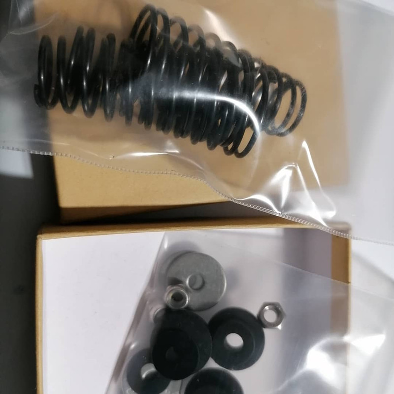

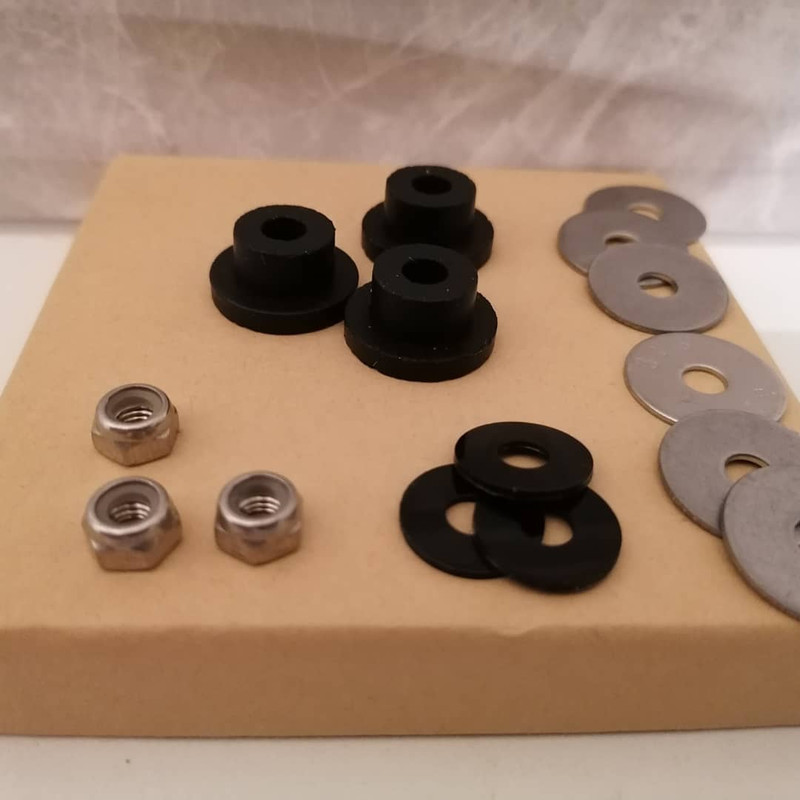

    Για την αναπαλαίωση του χρησιμοποιήθηκαν τα παρακάτω εξαρτήματα.

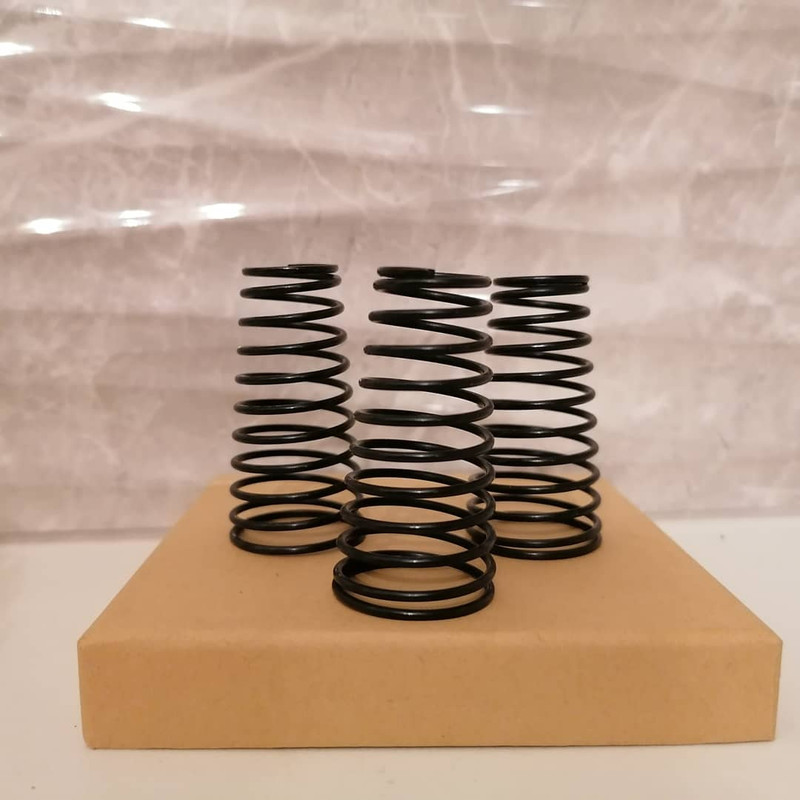

    1 σετ καινούρια ελατήρια ανάρτησης από Vinyl Nirvana με ακριβώς τις ίδιες ιδιότητες με τα αυθεντικά (είναι τα πιο καλά σε σχέση με άλλα μετά από εκτεταμένη έρευνα που έκανα)
    1 σετ νέα σφουγγαράκια ανάρτησης

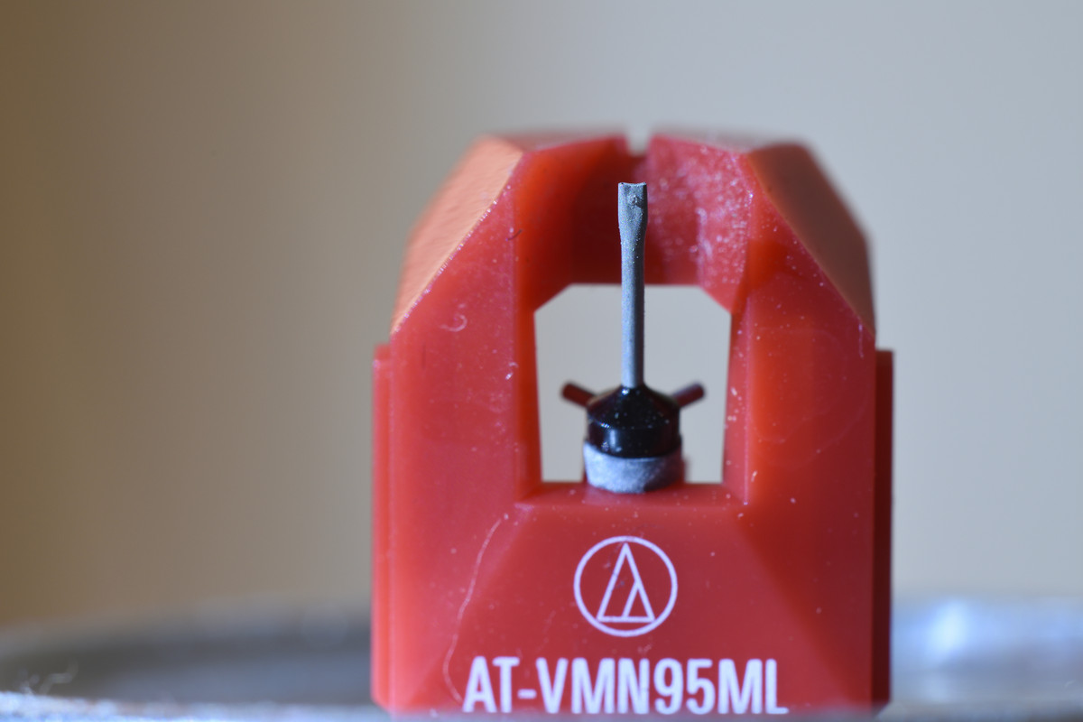

    Νέα Κεφαλή Audio Technica ATVM95ML (Micro Linear)
    Αυτό το TD160 δεν με ταλαιπώρησε καθόλου. Πέρα από το καλό καθάρισμα και την αλλαγή στην ανάρτηση δεν χρειάστηκε τίποτα άλλο.
    Μεγάλη διαφορά έκανε η αλλαγή των ελατηρίων. Τα καινούρια είναι πιο 'ζωντανά' όπως συνηθίζουν να λένε οι Thorensάδες στα ξένα forum με πολύ καλή συμπεριφορά 'ηχητικά' από τα προηγούμενα.
    Σε αυτό λοιπόν το Thorens τοποθέτησα την ATVM95ML μετά από κάποιες επικοινωνίες και συμβουλές που είχα από τον Κυριάκο.
    Ο Κυριάκος ήταν καλός σύμβουλος και με βοήθησε πάρα πολύ καθόλη τη διάρκεια της γλυκιάς ταλαιπωρίας μου.
    Με την αυτήν την κεφαλή ( και φυσικά μετά από τη χρήση του Cartridge Alligment Gauge) συνειδητοποίησα αρκετά πράγματα, για τα οποία θα αναφερθώ πιο αναλυτικά άλλη στιγμή.
    Αυτό που με εντυπωσίασε ήταν η ανάλυση που δεν είχα ξανακούσει στο παρελθόν από το παλαιότερο σύστημα πικάπ / κεφαλής που είχα. (Nottingham Analogue Interspace / Rega RB300 / Clearudio Alpha Wood MM)
    H ATVM95ML αποδείχθηκε εξαιρετική για τα χρήματα της. (Άρε Κυριάκο κάτι ήξερες!)

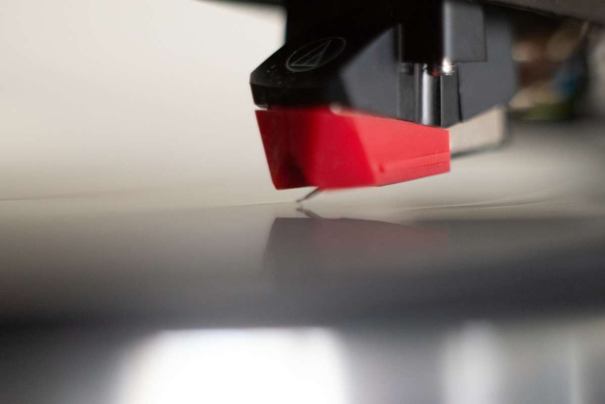

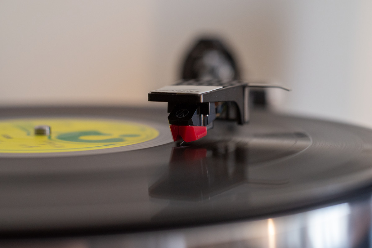

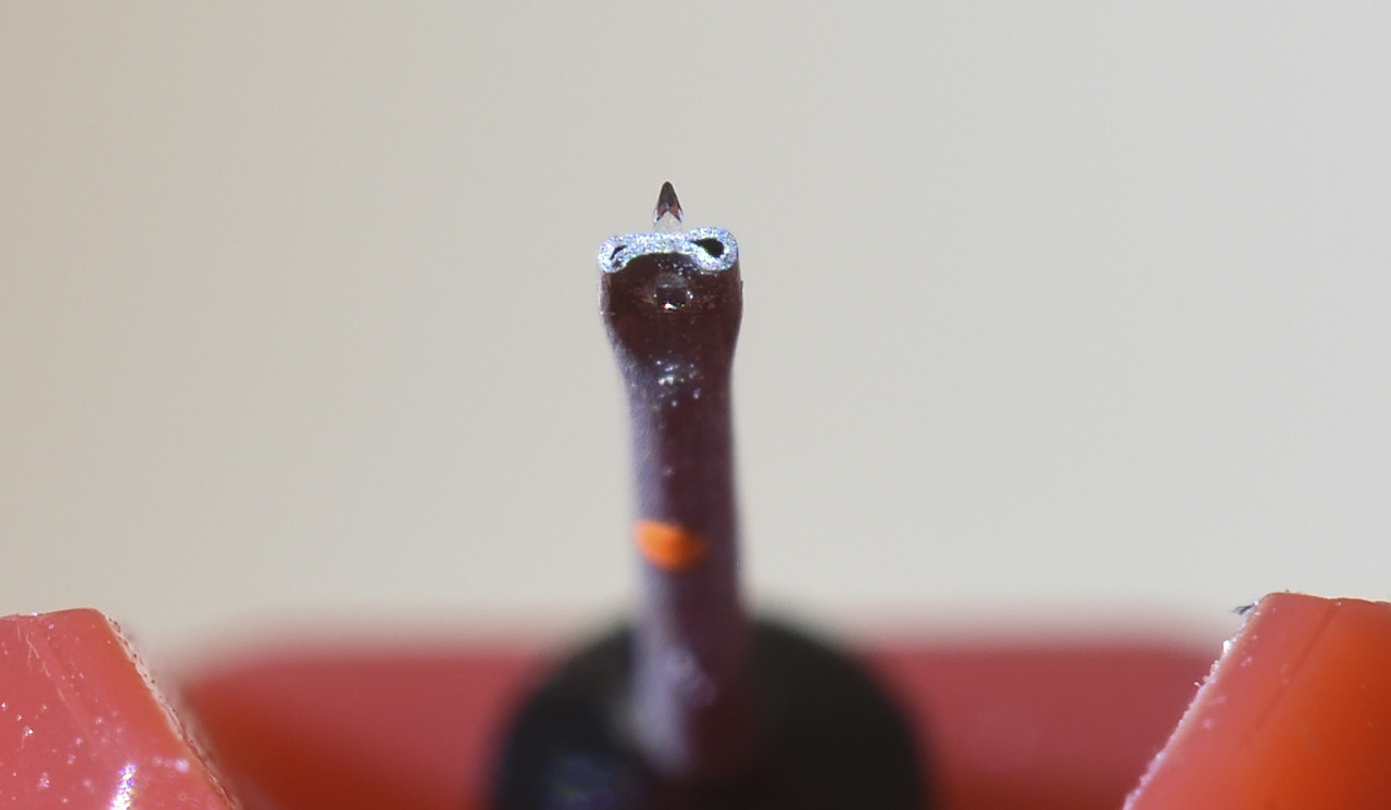

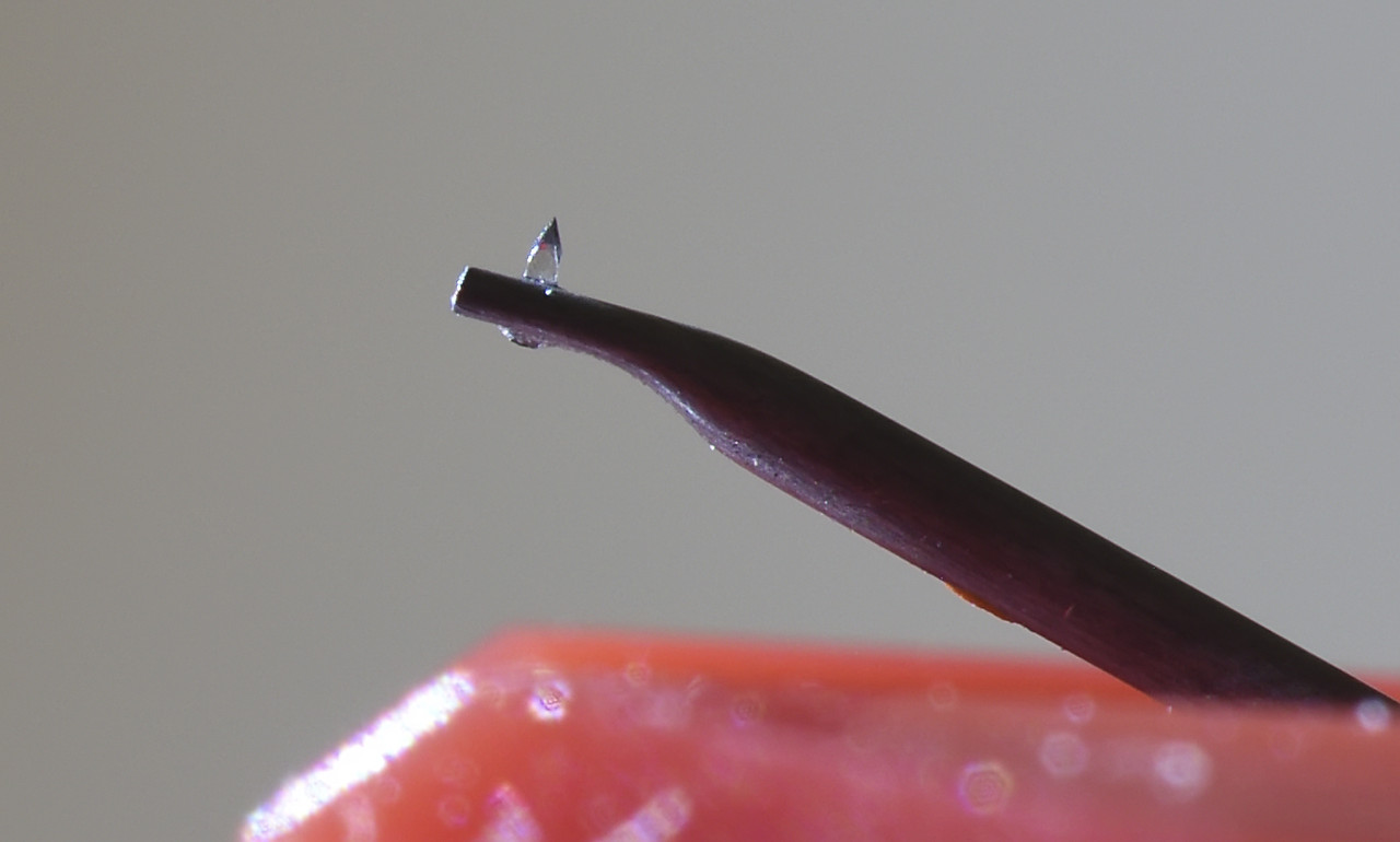

    Και μερικά κοντινά από τη βελόνα.
