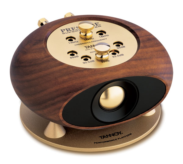

    Μια ωραία προσθήκη σε όλα τα prestige είναι... το avatar μου. Το συγκεκριμένο είναι το ST200, και είναι σχεδιασμένο να δουλεύει με τα τωρινά μοντέλα prestige.
    Για τα παλιότερα υπάρχει το ST100, ενώ το γενικό supertweeter της tannoy είναι το ST50.
    Υπ' όψη ότι το Avatar μου τοποθετείται διαφορετικά αναλόγως μοντέλου. Νομίζω κάπου έχω ένα Excel από την Tannoy που λέει σε πόση απόσταση από το χείλος της καμπίνας τοποθετείται αναλόγως μοντέλου. Θα το ψάξω αύριο να δω αν το έχω.
    Οι ρυθμίσεις του είναι οι κλασικές της ευαισθησίας και εκείνης του crossover. Δηλαδή αναλόγως μοντέλου, επιλέγουμε που θα βιδωθεί το ρυθμιστικό από τη συχνότητα που θέλουμε να δουλεύει και πάνω, καθώς και την ευαισθησία του.
    Εδώ το avatar μου επάνω σε ένα westminster royal (την κυρία δεν τη γνωρίζω... )
